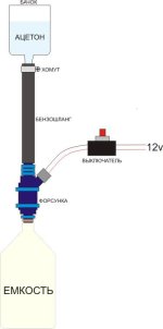

Форсунки нужно время от времени чистить, но не каждый готов выложить от 1000 и больше за эту операцию. Остается тогда выход чистить самому. Но как в домашних условиях без оборудывания можно это сделать? Я не инжинер-конструктор, поэтому прошу строго не судить, но я попытался придумать конструкцию, которая бы облегчила процесс чистки форсунок своими силами. Я нарисовал рисунок, из которого думаю все будет понятно. Затраты на изготовления такой конструкции-минимальны. Для этого нам понадобится какой-нибудь бачок, например я бы сделал из старого фильтра тонкой очистки, предварительно спилив одну часть и выкинув фильтрующий элемент. Также нам нужен отрезок бензошланга, пустая бутылка, ацетон, или жидкость для чистки карбюратора, или форсунок, хомут, тумблер, контактная фишка для форсунки, провода и адаптер на 12 вольт, если процедуру производить дома. Всю эту бачок удобнее закрепить на какой-нибудь доске с подставкой. Смысл таков, что ацетон( а я выбрал его так как он дешевли и все жидкости для чистки основаны именно на нем) самотеком стекает в бензошланг, в который вставлена форсунка. Мы с помощью тумблера подаем напряжение на форсунку, кэлектромагнитный елапан открывается и происходит чистка. Вот вобщем и весь принцип. Можно еще на бензошланг поставить краник, или зажим, чтобы когда меняешь форсунки, не вытекал ацетон. Я не стал придумывать конструкцию, где нужно создавать давление, так как посчитал, что самотека вполне будет достаточно. Я знаю что моя конструкция примитивна и может работать не будет, но мне хотелось бы услышать конструктивные замечания по существу данного вопроса, и может быть вместе мы сконструируем такую конструкцию, которая позволит нам съэкономить на автосервисе.

а как насчет того что нельзя подавать на форсунку постоянное питание??? конечно можно замкнуть форсунку на лампу поворотника машины, но для эфективной чистки нужны импульсы
1 импульс длительностью 1 с;
100 импульсов длительностью 5 мс (период 10 мс);
200 импульсов длительностью 2.5 мс (период 5 мс).
да еще не очень хорошо мыть форсунки ацетоном, нужно использовать стандартные жидкости типа ВИНС или хотябы взять очиститель карбюратора.
а проще можно заказать тестер форсунок например
http://2a2.ru/tfm3.html
или более простой
http://www.nppnts.ru/index.php?mod=tf2
А самый простой способ очистки это взять насос снять с него колесный наконечник в шланг закрепить форсунку в насос налить жидкость для очистки карбов, форсунку соеденить с лампой поворотника, после чего насосом создать давление около 3 атм. и включить аварийку после гего операцию повторить 2-3 раза.

Тестер ТФМ-2. в базовой комплектации 2800, только эту чистку не каждый день производишь, хотя за три раза вполне окупится
