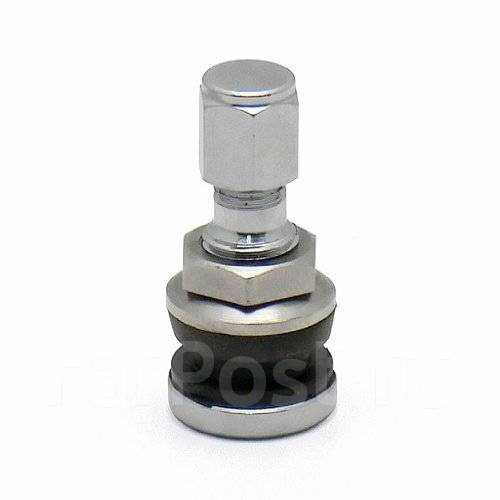

там внутри места-то сверху над отверстием совсем ничего, а вы такие балабахи с шайбами рисуете, держу в руках сосок от бескамерки и то думаю - сверлить, не сверлить, не зацепится сверху он, отверстие заподлицо, я проволочкой пощупал, мож пара мм есть, благо сосок эластичный, может и повезет...

вопчем я слепил из того что было...
идея с соском от бескамерки интересная, но утопическая, у меня ему там сверху места нет, даже если засверливаться под углом все равно по всей плоскости не встанет, по этому я обрезал у соска как раз эту резиновую вставку и вставил его наоборот, резьбовой частью в отверстие радиатора вкрутил, предварительно засверлившись и даже нужный метчик у меня нашелся, нанес перматекс красный, сильной фиксации, для резьбовых соединений который, даже если он с пластмассой не подружится, то роль герметика сыграет по любому, вкрутил крепко, завел прогрел, все чисто, завтра поеду на тест-драйв и возьму штуцер от газели на всякий пожарный...
