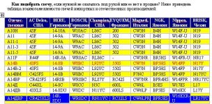

Burik, Начну с диагностики. Свечи 300 лет не менял. В принципе работает нормально. Вибрирует немного двигатель. Со свечами определиться немогу, какие же все таки брать!
Синим цветом выделено для ZMZ-4062.10
