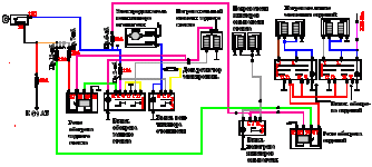

может какоенить реле могло сдохнуть?
реле нету ни какого, вот схема.

Re: Работа моторчика отопителя
Вообщем если смотреть по схеме, виновата может быть только клавиша включения, так как (+) на нее приходит, и соответственно на первой скорости до мотора доходит, а на второй нет. Снять клавишу максимум 5 мин. посмотреть может от нее 1 провод отвалился, может ее просто заменить уже надо.
Добавлено через 8 минут 28 секунд
Хотя если было бы наоборот не работала бы первая скорость, а вторая работала, то можно было бы предположить что провод отвалился.
Так что меняй клавишу.
Если лампочка на кнопке не горит то дело в кнопке :) НУ это чисто мне так кажется т.к. у меня тоже была такая проблема...
первая скорость включается через нее вторая на прямую.
да, наверное так.. я сильно не разглядывал.
если 2 скорость напрямую... тогда клавиша виновата
а я о чем толкую!!! Лампочка не горит - напруги на кнопке нет!

Поменял кнопку на заведомо рабочую, эффект тот-же, не работает макс скорость. Проверил проводку в районе вентиллятора - все провода целы, вывод- обрыв в районе клеммы? Все таки снимать приборку ради 1 провода? через отсек магнитолы не подлезть.
