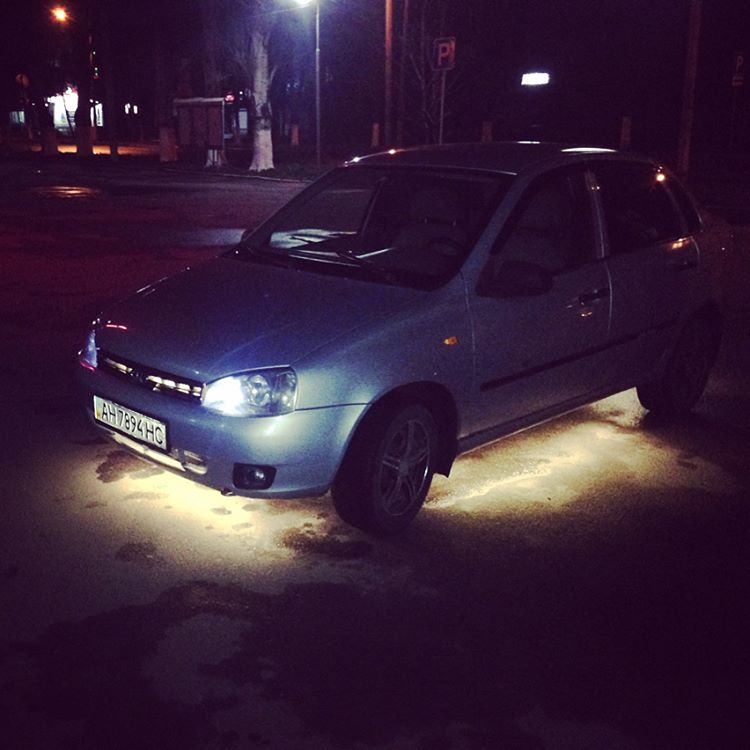

Надо же как-то защитить их от всего, лента не герметична.
Как то делал товарищу подсветку под днище. Засовывал в силиконовую трубку ленту 50х50, самую дешманскую. Концы заливал силиконом. Уже Года 2-2.5 работает. Не отгнило.
Регистрация
7 Июн 2013
Сообщения
1,183
Реакции
345
Баллы
345
А зачем подсветка под днищем?
Чтоб в лужу или в люк не провалиться, не течет ли что из машины, не спустило ли колесо и т.д.
батарейку на стоянке посадишь.
По идее насос работает сек.-две. Конечно надо учитывать время и др. факторы. Тема будет в тормозах.
