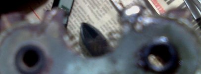

Часто видел на разных авто установленные 2 вариатора, от каждого использовался 1 резистор. Позавчера и меня посетила такая проблема, после ремонта ГБЦ попытки запуска двигателя не привели к успеху, при повёрнутом ключе на старт двигатель начинал схватывать и при отпускании ключа останавливался. Подсоединили провода к одному резистору и машина завелась. Диагноз - полетел резистор. Вскрытие показало обрыв спирали резистора. Поставил запасной, а этот разобрал. Конец резистора был приварен к контакту, пришлось отодрать и место сварки зачистить надфилем. Места пайки на контакте и проводе почистил надфилем, смазал кислотным флюсом, залудил, закрепил провод как было с завода и пропаял в 2-х местах. Собрал всё и проверил сопротивление - всё в норме как по мануалу.
Будет лежать в багажнике как запасной.
P.S. Мастера сказали выкинь, а я привык ремонтировать то, что поддаётся ремонту.

elvis03, была такая беда и меня, от города 1 км от ехал и заглох, обратно в гараж на веревке. Причину выхода из строя вариатора всего одна, это ослабление контакта в местах зажима гайками из-за разогрева. Поэтому проверял эти места постоянно и подтягивал гайки.
выкинуть его вобще. и поставить коммутатор со встроенным
Я бы этого не делал коммутатор со встроенным вариатором очень не надежная штука, да и заменить вариатор дешевле чем весь коммутатор.
Паять места соединения с контактами надо тугоплавким припоем иначе могут распаяться.

кумм, Вариатор, коммутатор, катушка зажигания и РР стоят на моей машине заводские. Ремонтировал только РР и то причине старости конденсатора и транзистора. Коммутатор со "встроенным вариатором" несуществует, есть коммутатор 131.ХХХХ, но там в цепи эмиттера силового транзистора стоит резистор, нихромовая проволочка, которая ограничивает ток через силовой транзистор. С вариатором устанавливается коммутатор 13,ХХХХ. Сейчас 131-й коммутатор выпускает всякий кому не лень и микросхема управления в нём самый слабый и ненадёжный элемент, а мне гемор в пути ненужен.
Гайки сидели намертво, просто я перегрел его оставив включённым зажигание, пока возился под капотом, вот он и невыдержал. На первом фото видно. что контакты неподгорели, обломилась сама спираль около одного из контатков, всего 3 витка вытянул.

Согласен полностью.Во времена ссср мы всегда возили с собой кусочек навитого в спираль нихрома.В случае отказа вариатора вместо сгоревшей спирали прямо поверх(не разбирая вар.) прикручивали новую и-вперед!

нихромпаять можно только серебром или медью (соответственно не паяльником, а горелкой лучше ацетиленовой или накрайняк MAPP газом). р.s. у некоторых радиодеталей с годами улучшается стабильность показателей, за исключением электролитических конденсаторов которые высыхают.

иру, Будет время поставлю на место и проверю насколько хватит старого вариатора. Паял обычным легкоплавким припоем для радиодеталей. Он ведь не до 200 гр греется.
