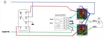

Добрый вечер,поставил в круг эсп на центральной панели (3110)установленны кнопки,хочу и сзади для пассажиров добавить.
Вот только вопрос кнопки с пятью контактами,как запаралеить добавочные кнопки,в сети только для семи контактных схемы есть.

никак.
можно конечно замутить схему с доп.реле.....но проще поставить семиконтактные кнопки.
Штатно пятиконтактные используются вместе с блоком управления стеклоподъемниками.... можешь в эту сторону капнУть.
вот схема с релюшками--
думаю дальше сам разберешься

Просто эти из выбора понравились,так пробовал доводчик не срабатывает,а если запаралеить кнопки?

подключение точно так же как идут рядом стоящие кнопки,на одно окно по две кнопки.

не получится.
если надо именно пятиконтактную в дверь- вот твоя схема--
по другому никак

надо в дверь и на консоль центральную по кнопке,а если диодами развязать?
Честно по схеме не понял там же семи контактные,или мне за основу только реле взять?

Не выйдет - кнопки не просто замыкают цепь, но ещё и меняют полярность. Либо через реле, либо через блок управления. Ну или семиконтактные кнопки.

я так понял что реле мне надо вешать на те кнопки что доступны пасажирам задним,а на моей консоли останется без изменений?

да

если берешь за основу эту схему-
а она как раз на пятиконтактной кнопке, то параллельно кнопке можешь подключить хоть десяток таких же пятиконтактных. Контакт в контакт.
Неохота рисовать, думаю и так понятно

если не сложно то нарисуйте чтоб увереннее быть и не спалить ничего.
