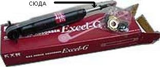

Передние амортизаторы КУБ комплектуются без защитного кожуха, они так и устанавливаются или нужно что-то приспособить со старых ? :fie:
ПОМОГИТЕ вот картинка

циклоша, Так ставить нельзя!!!! Иначе пыль попадя в аммо убьёт его. И без чехла не о какой гарантии речь идти не может...
Мы же про передние аммо говорим??? да?
Очень странно что там был именно металический кожух... Должен быть мягкий резиновый. Ну если нет то прейдёт ся ехать на лоск за ним :)
П.С. Я не понимаю как ты вытащил от туда аммо с металическим чехлом... Мне туда не удалось запихнуть даже пластиковый который идёт вместе с аммо СААЗ.
Странно у меня было много аммо разных производителей включая monro reflex и все они с легкостью ставились и снимались с металическим и пластиковым кожухом! ничего не мешало.

Я конечно не уверен на 100% (ставил полтора года назад), но по-моему у меня точно такие же и они С кожухом металлическим?!
В общем, загляну уточню...

С металлическим кожухом Кояба это задний амортизатор, передний идёт без кожуха. Я себе ставил на передок на Коябу штатный резиновый чехол. Может конечно и без него нормально будет, но лучше перебдеть, чем недобдеть. Просто при порваном резиновом кожухе Финвал у меня сдох очень быстро.
