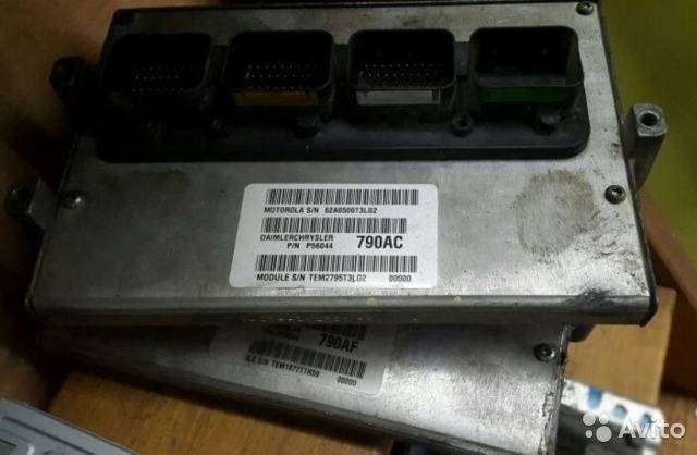

Ну измерить давление не помешает, должно быть 4.0 очка, минимум 3.7. ЭБУ какой ??? Моторола или микас. Моторола Е-2, Микас Е-3.

Эбу моторолла. Мне тут понарассказывали, что типа надежнее микаса...
Машину только вчера купил.До этого были две 3110 с ЗМЗ406 и 3102 с 5vz.:gaz_love:
Правильно понарассказывали. Мото рулит.
