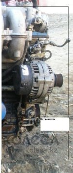

Вопрос такой в теле движка провернулся болт сорвав резьбу М8 под нижний натяжитель, Соответственно теперь из под него (крепления ) гонит масло , Что лучше сажать на поксипол или резать М10 резьбу ?? или сажать 10 цангу в тело под шпильку ???!!

Лучше заварить и нарезать новую М8. Но с чугуном связываться желающих мало.
Дело не только в резьбе. Там и винт/ось натяжителя не ширпотреб.
При нарезке М10 нужно будет сделать винт соответствующего качества.

Привет! На мой взгляд, грамотнее будет рассверлить отверстие под резьбу М12х1,75, выточить переходную футорку с наружной резьбой М12Х1,75 с
и внутренней резьбой М8Х1,25 (длина по месту). Многократное применение таких футорок, в течении многих лет, показало их высокую надёжность. Удачи.
12ка места(мяса) маловато

В авто-магазине покупаем так называемую «холодную сварку» она бывает в цилиндрических тюбиках - похожа на пластилин темно серого цвета.Стоит 80-160р..Отверстие с плохой резьбой ТЩАТЕЛЬНО очищаешь от грязи, обезжириваешь, холодную сварку раскатываешь тоненькой колбаской, вставляешь в отверстие, аккуратно ее размазываешь по старой резьбе,тонко размазываешь по шпильке и вворачиваешь шпильку в отверстие.:rolleyes:

Если бы вопрос был о болтике крепления клапанной крышки, то флаг в руки, барабан на шею - мажьте всяким холодными сварками хоть мастерком. Когда все вывалится ничего страшного, кроме потеков масла снаружи не произойдет. Возьмете и переделаете по человечески.
В случае вываливания болта натяжного устройства (а это 100% произойдет, причем быстро) последствия будут не совсем приятными для кошелька.
Правильные решения вопроса:
- изучить глубину отверстия и глубину нарезанной там резьбы, а также глубину сорванной части. Если окажется, что в блоке осталось резьба целой глубиной более, чем 1,5 диаметров резьбы, то можно изготовить/приобрести более длинный болт и поставить его на Локтайт. Во многих случаях это самое рациональное решение;
- рассверлить отверстие сверлом 8,25-8,50. Лучше 8,25 потому что при сверлении отверстие подразобьет. И нарезать резьбу М10х1,5. И тогда можно поставить шпильку М8 --- М10х1,25 или изготовить (или купить в жигулевском магазине болт М10х1,25 соответствующей длины).
Для изготовления шпильки или болта надо купить один головочный (от ГБ) жигулевский болт ( он М12 ) и выточить из него шпильку или болт. Сталь там хорошая и термообработка правильная.
Ставить пружинные спиральки на такое ответственное место я бы от души не советовал, а потом еще надо найти спиральки длиной 14 мм. Это не каждому по силам. Есть вариант использовать футорку М10хМ8 от фирмы Вюрт. Но они совсем не дешевы, продаются пачками и тоже далеко не везде есть.

Не пойму, нижний натяжитель же вставляется в крышку грм, а это алюминий, о какой чугунине идет речь?
Добавлено через 2 минуты 23 секунды
а, видимо про ось башмака реч.

я, например, имел ввиду винт крепления крышки натяжителя - брал шпильку 8х8 и сажал на "холодную сварку" за года три эксплуатации мотора из этого узла ничего не вывалилось и ни текло,второй винтик тоже заменил на шпильку,проверено.Так что езжу с флагом в руках, барабаном на шее:rolleyes::crazy_pil
Вот про этот
Это оки но вопрос в другом как все это сделать не снимая движок , расстояние от кузова до движка маловато дрелью не подлезть ( если только вручную патроном сверлить в сторону отведя движок сняв его с передней балки .

Вы напишите толком о каком натяжителе и болтике идет речь???
Если о болтике крышки гидронатяжителя нижней цепи, то там усилие плевое и самое то будет попробовать внедрить более длинный болтик. Сверлить руками за патрон от души не советую, отверстие получится треугольно-конусным. Вы же не слесарь-лекальщмк, как я понимаю... Если уж сверлить, то правильнее купить угловую дрель - всегда в жизни пригодится. Да и выдернуть целиком волговский мотор при наличии ямы и тали - дело 4 часов максимум. Это только сперва кажется что сложно, а когда все сделаете - посмеетесь.

Я тоже понял, что ось натяжителя.
А винт крышки - мелочь. Только возни много, если снимать переднюю крышку.
Но сначала попробовать более длинный винт. И затягивать нормально, а не ногой.
С сожалению ямы и нет , авто стоит на улице
Речь идет об этом месте
