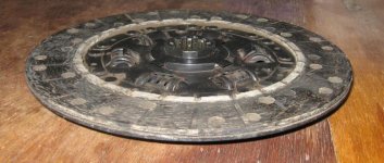

Вчера снял коробку. Износ диска меня удивил. Кто подскажет - это что маховик левый?

Ув.Bashev, если при езде не было проблем с вибрацией кузова, я думаю не стоит "заморачиваться" на счет "левого" маховика. Замените ведомый диск на новый и "будет вам счастье".

Может быть фото не очень хорошего качества, но износ идет не по маховику. Вернее по тому месту где расположены болты крепления.Диск прошел всего 10 тысяч и износ не очень большой, но педаль очень "поздняя" что говорит вроде о износе диска. Виновата скорее всего карзина (лепестковая, куплена на рынке). Вопрос- вместе с карзиной менять маховик или нет?
Ув.Bashev, 10 тыс.км для диска сцепления - это младенческий возраст, лично мое мнение-заменить корзину, замена маховика имеет свои "подводные камни", связанные с правильной балансировкой последнего для исключения вибрации. У меня стоит "родное" сцепление (с "лапками"), пробег 103 тыс. км., диск еще не менял. А на счет:
да, износ диска влияет на "схватывание" и педаль становится более "поздней". Но и здесь не все так прямолинейно, очень многое зависит от состояния корзины.
Нет, маховик не трогай.
При установке корзины лепестковой после трехлапчатой - педаль действительно "опускается". Надо подложить под опорную гайку вилки (шариком такая) шайбу на пару мм. Возможно придется и болт по длиннее взять.

Если маховик оставлять, тогда может быть проточить Ф/накладку диска сцепления,которая не работает 6 мм (см фото выше)? Чтобы диск сцепления не центрировался по маховику.
А это точно со стороны маховика?
Может просто диск найти "родной", или именно этого не хотелось? Тогда проточи.
Хотя проблемы я этом буртике я не вижу. Ну прижмет его к краю, так и притрёт быстро: площадь маленькая. Центрировать по этому буртику - маховик должен быть в этом месте проточен заодно с посадочными под подшипник и на коленвал.

Я думаю, что маховик старый, поэтому и диск сцепления, который я заменил вместе с корзиной не подошел полностью. Это я узнал только что, после разборки. Менять буду корзину вместе с диском. И вопрос - проточить ли буртик на новом диске?
Износ точно по маховику. Я третий хозяин, поэтому историю маховика не знаю.
То что менять все вместе (корзина + диск) - это правильно. Протачивать ли - всё равно этот участок диска не работает - можно и проточить, если есть такая возможность.
Считай, что он "родной".
Измерь диаметры рабочей части маховика (по старому диску) и нового диска. Сравни с заведомо "родным" маховиком - в магазине попроси, пусть дадут для замеров - тогда точно узнаешь "ху_ис_ху".
