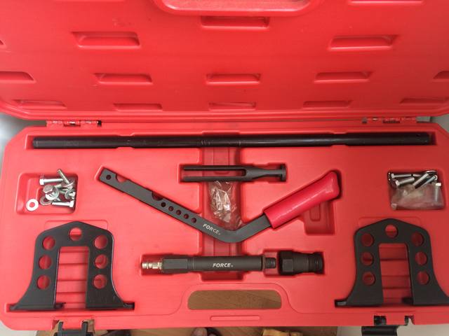

Надо. Я пытался без снятия. К клапанам четвертого цилиндра доступ неудобный Засухарить не получилось. Пришлось срочно колхозить рассухариватель из того, что было под рукой. Переваривал.

Компрессия скорее всего будет в норме. У меня жрала литр на 800 км, при компрессии в 13 очков.
Дыма не было никогда. Поменял кольца и колпачки. Колпачки были твёрдые очень. Меняются без снятия головки. Подходит рассухариватель от 16 клапанного таза, от змз не подходит. Для фиксации рассухаривателя пользовал уголок в котором поместу насверлил отверстий - болтом фиксировал рассухариватель, сам уголок закрепил в отверстия для крепления клапанной крышки, которые около колодцев.
Лучше менять вдвоем
Добавлено через 2 минуты 54 секунды
@Zenya, а как фиксировал клапан? Верёвку в цилиндр или воздухом?
Воздухом. У меня даже припособа есть.
