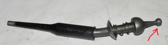

кулису снял сегодня,разобрал,на рычаге который в кулису вставляется была изогнутость,попытался выровнять(вроде даже выровнял)но передачи как недовключались так и недовключаются.думал,может на этом яблочке(красной стрелкой показано)выработка есть какая?может рычаг этот поменять?Но как он влияет на включение передач?как он на защиту задне передачи влияет после пятой????
Хелп люди добрые!!!!!!
нет, все в порядке.
На этой коробке (на крышке) часто болты фиксирующие отпускаются и раздалбывает отверстия...проверь

Урааа.сделал коробку.оказывается погнали кулису(точнее тягу),также согнули вилку включения первой второй передачи,рычаг включения.
Должен сказать что мастер просто от Бога.за пару часов все сделал и ооочень качественно.отделался легким испугом.
